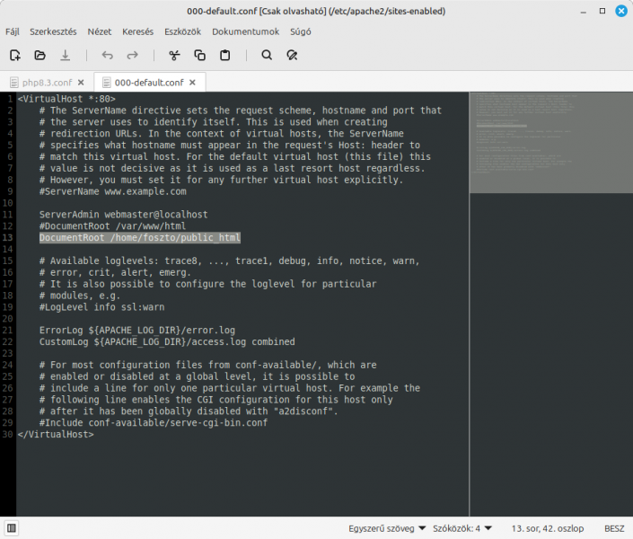

Ehez nyissuk meg a /etc/apache2/sites-available/000-default.conf állományt egy szerkesztővel, vigyázva a jogosultságokra, különben nem fogjuk tudni elmenteni. ezért:
sudo xed /etc/apache2/sites-available/000-default.conf
és a DocumentRoot sort javítsuk ki a mi könyvtárunkra:
DocumentRoot /home/username/public_html
Majd mentsük el a fájlt.

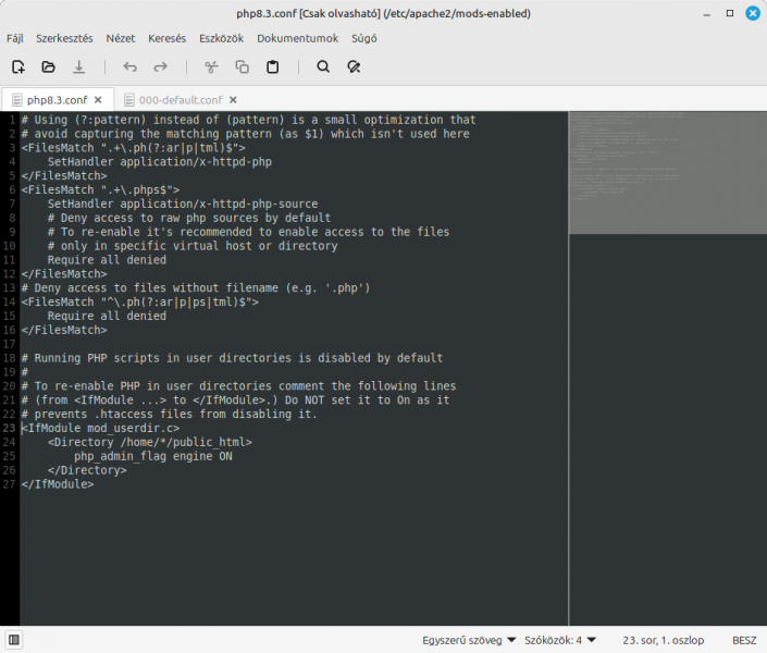

Ezt követően pedig ugyancsak serkesztésre nyissuk meg az /etc/apache2/apache2.conf fájlt
sudo xed /etc/apache2/apache2.conf
majd a végén található részt:
<IfModule mod_userdir.c>
    <Directory /home/*/public_html>
        php_admin_flag engine OFF
    </Directory>
</IfModule>
Javítsuk a következőre:
        php_admin_flag engine ON
    </Directory>
</IfModule>
Tehát csak az OFF kulcsszót ON-ra kell állítani.
Majd nem maradt más hátra, mint újraindítani az apache-ot
sudo systemctl restart apache2
de lehet, hogy ez is megfelel
sudo systemctl restart apache2.service
Én a biztonság kedvéért, mind a kettőt megtettem :D
És ezek után már szépen lefutnak a ~/public_html könyvtárban levő php kérések is. amiket a http://localhost címen fogunk elérni.
