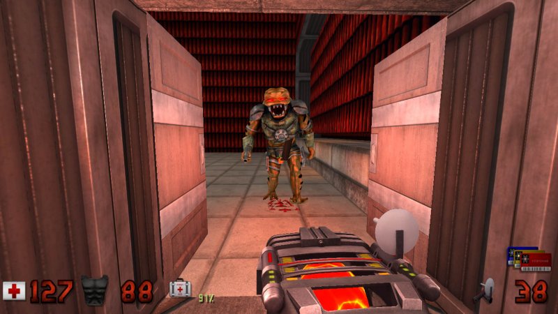

Sziasztok!
Hogyan lehetne működésre bírni mint alatt ezt a príma játékot? Igazából az eduke és a high resolution pack is jó lehet.
Ezt találtam:
https://mintguide.org/games/action/121-duke-nukem-3d-shooter-from-the-fi...
A wget ezzel a hibával elszáll: gpg: no valid OpenPGP data found.
Köszi!

Na, sikerült elérnem, hogy fusson a Duke 3d, leírom a lépéseket.
  1. Le kell tölteni a forrást! Innen szedtem: http://dukeworld.duke4.net/eduke32/synthesis/20160213-5628/  (eduke32_src_20160213-5628.tar.xz)
  2. Ki kell csomagolni -én a double commandert használtam.
  3. Ki kell adni a következő parancsot terminálban: sudo apt-get install build-essential nasm libgl1-mesa-dev libglu1-mesa-dev libsdl1.2-dev libsdl-mixer1.2-dev libsdl2-dev libsdl2-mixer-dev flac libflac-dev libvorbis-dev libpng-dev libvpx-dev libgtk2.0-dev freepats
  4. Mikor ez megvan, a forrás könyvtárban ki kell adni a "make" parancsot.
  5. Ekkor szerezni kell egy Duke3d.grp fájlt (v1.3d vagy Atomic v1.5 vagy shareware) és bemásolni oda, ahol a forrás van.
  6. Le kell tölteni a duke3d_hrp.zip fájlt innen: http://hrp.duke4.net/download.php.
  7. A letöltött zip fájlt be kell másolni a duke3d.grp mellé.
  8. Ezután terminálban ki kell adni ezt: ./eduke32 - duke3d_hrp.zip
  9. Fel fog ugrani egy konfigurációs ablak, ahol be lehet állítani dolgokat -nem részletezem.
  10. A Start  gombra kattintva elindul a játék!
Forrás: http://wiki.eduke32.com/wiki/Building_EDuke32_on_Linux
http://wiki.eduke32.com/wiki/Building_EDuke32_on_Linux#Run_the_game.21
Illetve egy srác segített az eduke irc csatornán:  Szerver: irc.freenode.net; Csatorna: #eduke
Sok sikert mindenkinek!
