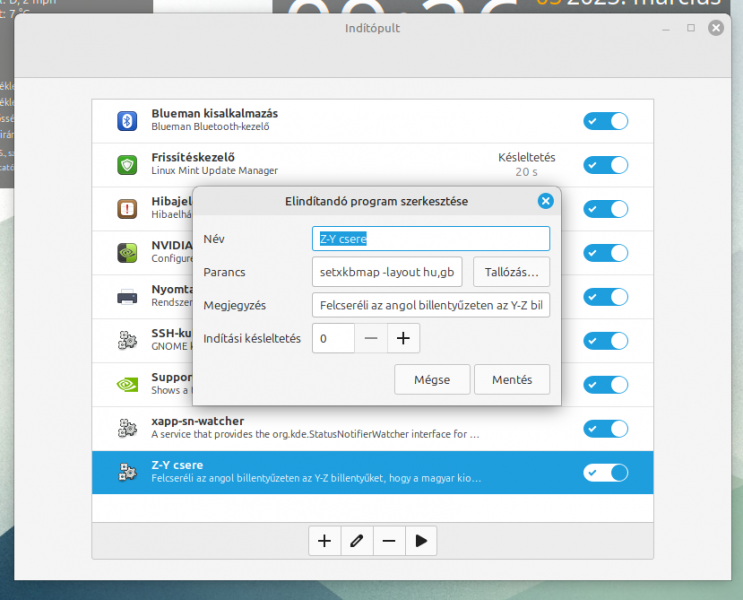

Készíts egy indítópult bejegyzést mondjuk Y-Z csere néven, és a parancs mezőbe másold be ezt:
setxkbmap -layout hu,gb -option "grp:win_space_toggle" -option "misc:typo_qwertz"
Ez csak a te felhasználóneveddel történő bejelenetezésedkor fogja felcserélni a két gombot.

Köszönöm, majdnem jó :)
Sikerült létrehoznom az indítópult bejegyzést :) Ezzel is tanultam. Viszont sajnos nem cseréli föl a két billentyűt. Látom, hogy működik a dolog, mivel eddig amerikai kiosztásom volt, és most uk lett. Látom, hogy ez mindössze kb csak annyi, hogy a parancban a "gb"-t lecserélem "us"-re. Szóval, mintha nem hallgatna a "typo_qwertz"-re

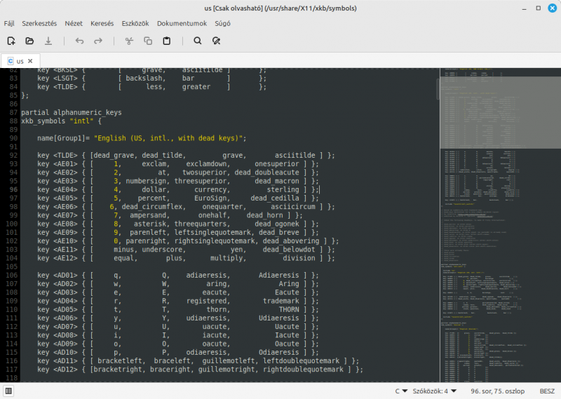

Ha az US billentyűzetkiosztást szeretnéd használni, de QWERTZ elrendezéssel (tehát a Z és Y felcserélésével), akkor ezt az XKB segítségével könnyen megoldhatod.
Egyedi billentyűzetkiosztás létrehozása
Az us kiosztás módosítható úgy, hogy a Z és Y fel legyen cserélve. Ehhez egy új symbol variánst kell létrehozni a /usr/share/X11/xkb/symbols/us fájlban.
Lépések:
Nyisd meg a fájlt szerkesztésre:
xed admin:///usr/share/X11/xkb/symbols/us
A fájl végére add hozzá ezeket a sorokat:
xkb_symbols "us_qwertz" {
    include "us(basic)"
    include "eurosign(e)"
    name[Group1] = "English (US, QWERTZ)";
    key <AD06>  { [            z,            Z,           endash                   ] };
    key <AB01>  { [            y,            Y,           greater                  ] };
Mentsd el a fájlt.
Az új kiosztás betöltése
A módosítás után az alábbi parancsot futtasd a terminálban, hogy érvénybe lépjen:
setxkbmap -layout hu,us -variant ,us_qwertz
Ez betölti a magyar (hu) és az amerikai (us) kiosztásokat az utóbbi fentebb módosított változatával, ahol a Y és Z fel van cserélve, de minden más ugyanúgy működik, mint az alap US kiosztásban.

Kép:
Amerikai kiosztás, X és Z cserével

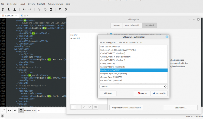

Igen... én is reméltem, hogy ha felkelek, akkor, és újra bekapcsolom a laptopom, akkor akár ki is választhatom, ezt a billentyűzetet, de sajnos nem. Ám a lényeg, hogy az indítópultba betéve tökéletesen működik. Egy kicsit körbenéztem még az az X11 könyvtárba, és rátaláltam, hogy a /usr/share/X11/xkb/rules könyvtárba mind olyan fájlok vannak, ahol fel vannak sorolva a billentyűzetkiosztások. Nem lehet, hogy csak az jelenik meg billenyűzet hozzáadása listában, ami itt is a listában benne van? A sajnos az, hogy több fájl is van, amiben fel vannak sorolva a kiosztások. Előfordulhat, hogy van olyan  setxkbmap utasítás, ami átnézi és regisztrálja a symbol fájlokban levő kiosztsokat. És akkor nem kézzel kell regisztrálni a listába. Közben átnéztem a us fájlt és több olyant is találtam benne, ami a listában nincs meg, amikor hozzá akarnék adni egy új kiosztást. Viszont, ha több olyan is van, akkor az is elképzelhető, hogy van egy másik fájl is, ami azt sorolja fel, hogy a telepítő miket regisztráljon a meglévőkből. Szóval... Csak tapogatózok, próbálva kitalálni, hogy a fejlesztők hogy gondolkozhattak :)
A másik kérdésem, hogy ezek a billentyűzetkiosztást leíró fájlok milyen fájlok? Milyen nyelvi értelmező szerint vannak értelmezve? Smmihez sem tudom hasonlítani.

Egy fórumon ezt találtam:
/usr/share/X11/xkb/rules/evdev.xml Ebbe  fájlba kell regisztrálni az új kiosztást.
Ki is próbáltam, és működik :) Újra sem kell indítani hozzá semmit.
Az xml fájlban a <!-- My keyboard --> rész

Ja és itt találtam meg, hogy hova kell írni, hogy grafikus felületről használni is lehessen:
https://askubuntu.com/questions/510024/what-are-the-steps-needed-to-crea...
Persze az xml-t nem úgy töltöttem ki, ahogy itt írja, mert ez nekünk csak egy variáns, ezért az us csoport egy variánsaként adtam meg az új billentyűzetet
