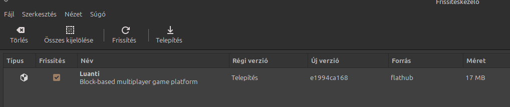

Sziasztok!
Miért van az, hogy  a frissítéskezelőben elvégzett frissítés és telepítés után mindig megmarad ugyanaz a csomag. Már jártam ugyanezzel a programmal de másik csomagjával ugyanígy. Ami feltűnt, hogy a ha ilyen probléma van akkor a Régi verzió oszlopában "Telepítés" felirat szerepel. Megoldani csak  jobb klikk "aktuális frissítés figyelmen kívül hagyása ennél a csomagnál" menüvel tudtam. Telepítés gomb hatására vajon települ ez a csomag vagy valóban nem? Sudo apt-get update és upgrade parancsokra nem listázza ki és így nem is telepíti a csomagot. Lehet azért mert flathub csomag? A program az fut ha elindítom és 5.11.0-s verziót ír ki. Tudja valaki a megoldást? Segítséget előre is köszönöm!

Pont ez a csomag nincs nálam fenn, csak valamiket a rendszer pakolt fel az NVIDIA karihoz, de talán az a lényeg, hogy az(ok) is Flatpak(ek).
A Frissítéskezelő nálam mindig két lépésben frissít, ha vannak elérhető frissítések a DEB csomagokhoz és Flatpak csomagokhoz.
1. DEB rendszercsomagok frissítése.
2. Flatpak csomagok.
Valamelyikhez hozzá szokta csapni a Cinnamon kiegészítőket is, de abban, most bizonytalan vagyok, hogy melyikhez, ebből a szempontból nem szeretnék marhaságot írni.
A két lépés logikus is, hiszen más parancsok frissítik a háttérben a Debian csomagokat és a Flatpak csomagokat, szóval muszáj két kört csinálni. Azt is logikusnak gondolom, hogy az első kör a Debian csomagok frissítése, hiszen azokból van több, azokon alapszik a rendszer, a Flatpak csomagok jelenleg csak kiegészítik ezt, már persze csak akkor, ha egyáltalán vannak telepítve a rendszerre (mert nálam is kivételes, hogy egyáltalán van fenn ilyen).
Ha ilyesmit látok a képernyőn, mint ami a te képernyőképeden van, akkor én rányomok a „Telepítés” gombra, (talán bekéri a jelszavam a rendszer), aztán látni, ahogy dolgozik a frissítéskezelő, letölt, telepít, szóval a csomag(ok) frissülnek.
Azt én nem tudom, hogy te a képernyődön mit látsz.
Adj ki egy
flatpak list
parancsot, nézzük mit mutat, aztán nyomd meg a Frissítéskezelőben a „Telepítés” gombot, tudasd velünk mi történt (Szemre úgy nézett ki, hogy frissült a csomag?).
Ha elvileg frissült, akkor nézzük meg, hogy egy újabb
flatpak list
kimenetében is látszik-e a változás.

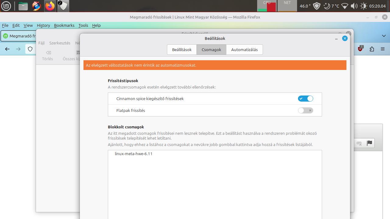

Szia!
Ellenorizd le, hogy be van-e kapcsolva a "Flatpak frissites".
Frissiteskezelo --> Szerkesztes --> Beallitasok --> Csomagok
Nalam ki van kapcsolva (valoszinu ez az alapertelmezett) mert nekem nincsenek
flatpak telepitesu csomagjaim.

#1 Köszi! Úgy néz ki sikerült valamit csinálni! Telepítés gombot ha százszor megnyomtam akkor is visszajött. A flatpak update parancs az működött.

#2 Köszi, leellenőriztem a kapcsoló állását az jó volt. Be szoktam állítani, ha nem felejtem el.
