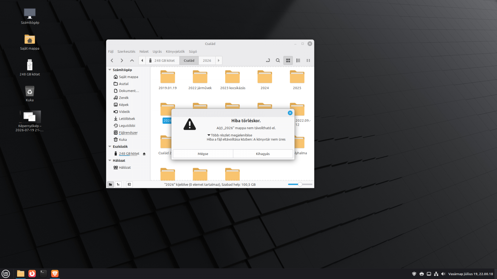

Képeket és videókat másoltam pendrive-ra egy adott mappába. Miután lefutott a másolás, az asztalon lévő pendrive ikonra kattintottam és a kiadás opciót választottam. ( biztonságos leválasztás opció nem volt)
Kisidő múlva visszadugtam a pendriveot és az adott mappa üres lett. A korábban felmásolt fájlok is eltüntek. Az adott mappát törölni sem tudom, kiírja, hogy a mappa nem üres. 2 hete használom a linux mintet, windowsnál ilyen nem fordult elő.

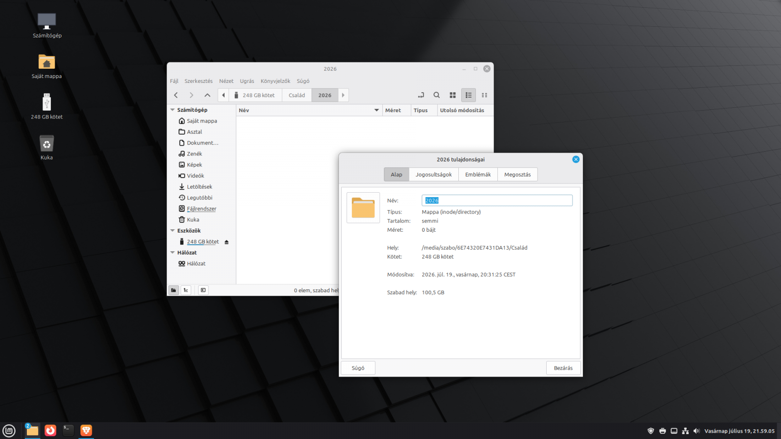

Az első képen pont a lényeg nincs rajta, vagyis mit irt ki a jogosultságok fül alatt...
Nem lehetséges, hogy rendszergazdai jogokkal másoltál és sima felhasználóként akartad megnézni, mint ahogy a képernyőképen látszik ?

#2 nem jogosultsági probléma volt. hamarabb húztam ki a pendriveot mint ahogyan azt  a rendszer leválasztotta. windows-os gépen egy javítást indítottam el és a hiba megszünt.
