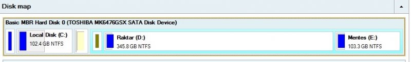

Sziasztok!
Windows 7 mellé szeretnék Mintet telepíteni. A laptopban az alábbi kiosztású vinyó van:
Mint látható van egy boot partíció is. Mivel minden partíció "primary", így már csak logikai partíciók létrehozása lehetséges, ha egyet átalakítok. Én legszívesebben törölném a boot partíciót, ha megoldható, hogy a "c"-ről induljon a rendszer. Így három partíció maradna és létre tudnék hozni átméretezés után egy logikai partíciót. Kellene egy partíció a linuxnak+a csere partíció. Mit tanácsoltok, hogy a jelenlegi windows rendszer is megmaradjon?

RE:RE:RE: Lemez felosztása telepített rendszernél
 Hello!
A linux vígan elmegy logikai partíción is, nem rigolyás rá, mint a windows. Nálam is azon fut.
Nem kell törölni semmit. Én a C-ből csípnék le valamennyit átméretezéssel.
Úgy látom van elég hely a linuxnak. 10-15 giga bőven elég, de legyünk bőkezűek: swappal (csere partíció) együtt 17 giga, és még mindig marad helyed elég.

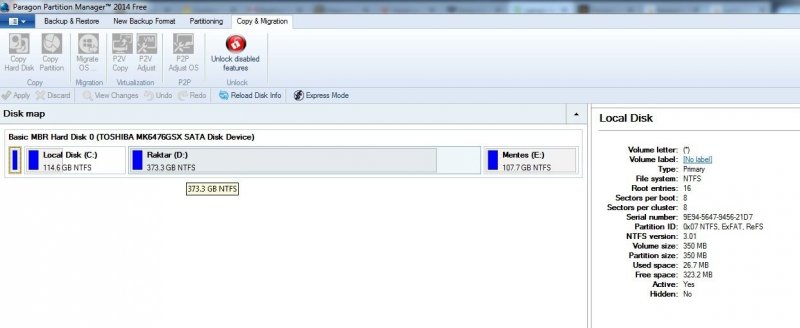

RE:RE:RE:RE: Lemez felosztása telepített rendszernél
Köszönöm a választ, de csak részben jó. Nálam ugyanis mint látszik, 4 darab elsődleges partíció van, így emellé már nem lehet létrehozni logikait. A kérdésem igazából az lenne, hogy fájdalom mentesen, hogy lehetne valamelyiket átalakítani, hogy létrehozhassak egy logikait, de adatvesztés nélkül? Vagy mindenképpen törölnöm kell egyet?

RE:RE:RE:RE:RE: Lemez felosztása telepített rendszernél
#4 Lehet konvertálni MBR-ről GPT partíciós táblára, de az eredményes módszerről nem győződtem meg.
Ezt is lehetne csinálni, bár túl sok szabad helyed nincsen:
- az "E" ről másolnám az adatokat átmenetileg mondjuk a "D"-re és még külső meghajtóra, ha ide nem fér (különben is, nemsokára betelik)
- az adatok ellenőrzése után megszüntetném az 'üres' "E"-t, és beleolvasztanám a "D"-be, hasznos lehet
- majd a szokásos window-zos műveletek után lecsípnék a "C"-ből 42 GiB-ot kiterjesztett partíciónak
- ebben létrehoznék logikai partíciókat:
swap - 2 GiB
/ - 18 GiB
/home - 22 GiB
Az "E"-t (a tartalmát) kénytelen leszel inkább egy másik lemezre költöztetni.
5×RE: Lemez felosztása telepített rendszernél
Ja igaz. Bocs, ezt nem is figyeltem. Akkor adatmentést kellene csinálni a D-ről, és a C-ből lecsíped ami kell, majd létrehozod a logikait, amibe benne lesz ez is meg a D is külön partícióként. Az E-n nem tudom mi van, de ha az ilyen rendszervisszaállítós partíció féle, akkor azt nem piszkálnám.
RE:5×RE: Lemez felosztása telepített rendszernél
 Sziasztok!
Mutatom a végeredményt:
Volt egy külső vinyóm, arra egészen sok adat ráfért, de másoltam még a "C"-re is át adatot. Nagytakarítárst is csináltam, így felszabadult a "D" és az "E" partíció. Ezeket pendrájvról bootolva a gparted-el töröltem, majd átméreteztem a C-t. Létre hoztam egy elsődleges 40GB-os partíciót a linuxnak. Ezután a maradék helyen létrejöttek a logikai partíciók. Egy swap , egy "tároló" és egy "mentés" partíció. Külön home partíciót nem csináltam, mert úgy is a "raktar"-ban lesznek az anyagaim. Szerintem így a legjobb, az operációs rendszerek elsődleges partíción vannak.

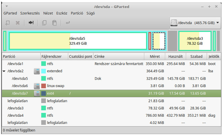

Sziasztok!
Következőt szeretném teni:
Laptopon van egy Win10 100GB partíció kb 50GB szabd hellyel és egy 31GB Linx Mint partíció kb. 13GB szabad hellyel.
Szeretnék a Windows alól elcsípni kb 20GB-ot és átrakni a Linuxhoz és a WIN partíciót 20GB-al hátrébb mozgatni.
Hogy csináljam fájdalmmentesen, úgy, hogy mindkét rendszer működőképes maradjon?
Köszönöm!

#10
Eredeti tervel ellentétben teljesen költözök linuxra. Azaz még egy rakat programot kellene feltennem, amire előreláthatólag kevés lesz a 11GB., vagy rendkívül kevés hely maradna amit nem akarok megvárni.
Adat partíció van (NTFS), ott van minden adat, programok nélkül: képek, dokumentumok stb. Az marad változatlan, mert mindkét rendszer eléri.
Wint meg kell tartanom, mert nem megy minden linux alatt, de a WIN mérete csökkeni fog mivel szedem le alóla a felesleget. Ez a hely viszont nekem kell a Mint alá.
Eddíg jutottam:
A /dev/sda7 -hez szeretném hozzácsapni a közvetlen mögötte lévő 21GB-ot.
 Live rendszerről bootolj be,
 Live rendszerről bootolj be, majd a gparteddel először terjeszd ki az extended partíciót, majd utána megnyújthatod az sda7-et. Mindezt csak akkor tudod végrehajtani, ha semmilyen partíció nincs csatolva a kiterjesztett partíción (a swapet is le kell választani).

#12
Köszönöm!!!
Sikerült.
Tegnap a swap nem volt kikapcsolva! ez volt a bibi!
Köszönöm!!!
