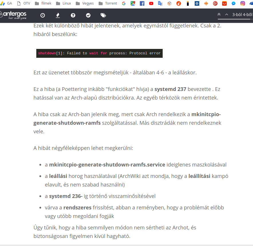

hiba: shutdown[1]: Failed to wait for process: Protocol error
googleben a válasz, (persze más odlalakon is van, de egyik s megoldott, mivel nekem nincs arch linuxom :D  helyette linux mint 19 van.. de a hiba akkor is előjön :)  na most akkor hogy is van ez?

és a googleben adott lehetőségek.. hogy ezt meg azt szerkesszem.. nincs olyan nekem, hogy /etc/mkinitcpio.conf
akkor hogy szerkesszem ? :D

Komolyan, nagyon fárasztó vagy. Az általad bemásolt képben ott a Mint-re vonatkozó válasz:4.pont. Mi a turót akarsz? Az arch a 239-es verziónál tart, a Mint a 237-esnél. Ott van (kerülő) megoldás, a Mintnél nincs, de hibát nem is okoz, hiszen leáll. Miért fárasztod magad (és a kislányodat)?
