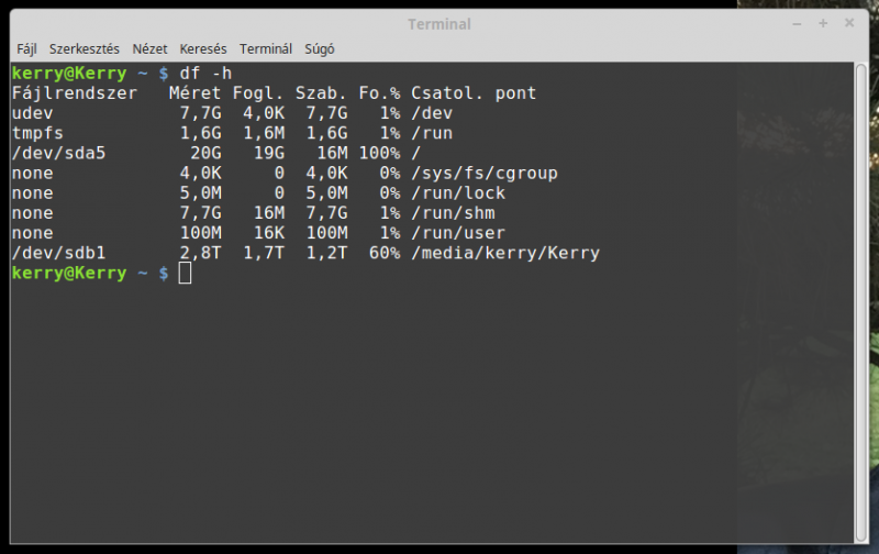

Sziasztok!
Azt írja a linux (cinnamon 17.3 rose 64bit), hogy kevés a szabad hely (17,4MB) a lemezen, és már minden indítás alkalmával megjelenki ez az üzenet.
A merev lemeznek még a fele szabad, amire telepítve van és nem igazán sikerült megoldani, hogy felszabadítsak helyet, mert nem nagyon ismerem a linuxot és nem tudom mit lehetne törölni, ami nem tartozik a rendszerhez.
Egyelőre még windows mellett használom, nem tudom ennek van-e jelentősége.
Mit lehetne tenni?

@#0 Van bizony! Nem véletlen sikítozik a rendszer, fuldoklik, ha elfogy a szabad hely megfullad. Se frissítést, se más egyebet eszedbe ne jusson telepíteni, míg helyet fel nem szabadítasz. Először is tudjuk meg, hol fogyatkozott meg ilyen vészesen a szabad hely.
Kérek egy
df -h
kimenetet.
Remélem így gondoltad, mert
Remélem így gondoltad, mert nem sokat mond, amit írtál... :)

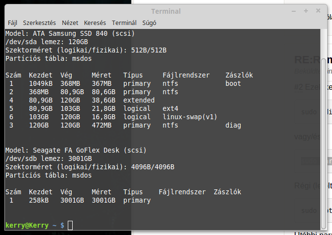

#2 Ezek kellenének, hogy mi is az sda5 (home vagy gyökér könyvtár):
sudo fdisk -l
vagy/és
sudo parted -l

#2 Így ám, bár képernyőkép helyett be is másolhattad volna a karakteres tartalmat.
Ez a sor a lényeg:
/dev/sda5 20G 19G 16M 100% /
Ha megnézed, felül meg ott vannak az oszlopok, hogy mi-mit jelent:
A /dev/sda5, mérete 20G, ebből foglalt 19G, szabad 16M, foglaltsága 100%, csatolási pont /
Azaz 100%-ban be van telve a rendszerpartíciód.
Az is látszik, hogy nincs külön /home partíciód, mindössze ezen a 20 GB-on szorong az egész rendszer.
Ürítsd a kukát!
Nézd meg mit tudsz törölni, vagy áthelyezni az 1,2T szabad hellyel bíró adattárolódra a /home-ból a felhasználód könyvtára alól (mondjuk filmet, zenét)! Ha törölsz, akkor Shift+Delete-tel törölj, hogy ne kukába kerüljön a tartalom, hanem végleg töröld.

#3 /dev/sda5 csatolási pont /
Ha lenne külön home partíció, akkor találnál a df -h kimenetében egy olyan sort, hogy
/dev/sdXN csatolási pont /home
Nincs külön home partíció.
kimarite képe

#3
Nos, nem volt egyszer kezdőként, de most van 542MB!!! szabad helyem, ami nem tudom mire lesz elég a későbbiekben.
Van egy 120GB-os SSD-m, amin rajta van a win10 meg a linux. Ez nincs külön partícionálva.
Ezen kívül van egy 3TB-os külső lemez, amire teszek, töltök le mindent (film, adat, kép, egyéb).

#11 Úgy nézem, 16.8GB SWAP-je van. Szerintem ezzel kéne kezdeni valamit.
Vagy ha nem nagy macera, ennél megfelelőbben újratelepíteni a rendszereket.

#8 Az 524 MB szabad hely kevés. Legalább 2 GB kellene. Van egy 17 GB-os cserehely, miközben a rendszer 22 GB-on szorong, megfullad.
Mennyi RAM van abban a gépben? (Jó, a kérdés félreérthető, tehát nem az érdekel, hogy hány darab, hanem, hogy összesen mekkora a méretük. Nem szélesség, magasság, GB. :-) )
Mit mond a
free
parancs kimenete?
Erős a gyanúm, hogy nincs abban a gépben 17 GB RAM, így nincs az a magyarázat, ami ezt a hatalmas feleslegesen foglalt lemezterületet indokolná, pláne akkor, amikor a rendszernek meg mindössze 524 MB-nyi mozgástere maradt.
Live alól le kellene csökkenteni a Swap méretét (4 GB, vagy annál több RAM mellett, a hibernálás feláldozásának tudomásulvétel, akár a törlése is megfontolandó) és a felszabadult hellyel meg kellene növelni a rendszerpartíció méretét.
Aztán persze van még egy kis fstab szerkesztés is, én biztos ezt csinálnám, mert a jelenlegi állapot ésszerűtlennek tűnik nekem.
Kabika képe
Huhh... :)
 Hát... Én összehúznám a Win partíciót (habár könnyen felhízhat akár 100 gigásra is, úgyhogy ezzel óvatosan) és 40-50 gigát adnék a Mintnek.
Azaz:
SSD: 40-50 GB - ext4 - csatolási pont: /
HDD: amennyit szeretnél, de mondjuk 200 GB - ext4 - csatloási pont: /home
HDD: <RAM mérete> GB - swap - cserehely
Szóval húzd össze a Win-t, csapj le a merevelemzedről annyit, amennyit szeretnél, és telepítéskor így particionáld.
Macerás, az adataidért felelősséget nem vállalok, de jobb lesz. :)

#18 16 GB RAM mellett az SSD-n van Swap, miközben az egész rendszernek tokkal-vonóval 20 GB jutott.
Úgy látom, egy kiterjesztett partíción csücsül a rendszerparíció és közveltlen mögötte a Swap.
Én megnyitnám szerkesztésre az /etc/fstab fájlt:
sudo nano /etc/fstab
Megkeresném benne a swapra vonatközó sort és tennék elé egy
jelet, azaz a sort kikommentelném, majd a válatoztatást Ctrl+O aztán enterrel elmenteném, a nanoból Ctrl+X-szel kilépnék.
Eztuán bootonék a Mint telepítőjéről és Live alól elindítanám a GPartedet. A Swap partíciót törölném és a keletkezett szabad helyet teljes egészében felhasználva a rendszerpartíció méretét megnövelném.
Aztán újraindítás.

#8 Hát igen, a swap kicsit nagy méretű, és az sem hasznos 'feltétlen', hogy egy (az) SSD-n van.
Megoldás:
     - bebootolsz egy telepítővel és 'A rendszer kipróbálása' menüt választod,
     - telepíted a Gparted alkalmazást (Live módban is lehet),
       De van ennek Live CD változata is; a Gparted Live
       http://gparted.org/livecd.php
       Indításakor azt hiszem, a 13-as a magyar nyelv ...,
     - megnyitod az SSD-t (sda) a Gparted jobb felső sarkában látható lenyiló menüben,
     - kikapcsolod a Swap-et (sda6),
     - a méretét csökkented 2GB-ra (de ne akarj hibernálni),
     - visszakapcsolod a swap-et,
     - a rendszered (sda5) méretét növeled a swap partícióból lecsipett területtel.

#22 Lehet persze teljesen is törölni is a swap partíciót (a rendszered swap fájlt használ - manapság). Fontos megjegyezni azonban, hogy a működő, azaz a rendszer által használt partíciókat nem tudod -'szerencsére', de ez szándékosan van így- bármely módon megváltoztatni ..., ezt csak más rendszer alól beboot-olva, mint például egy Live rendszerrel teheted meg (előrelátóan megtervezve [mit, hova, hogyan], adatmentéssel, gondolkodással és semmiképpen nem kapkodva).
A swap-ot a törlés vagy méret csökkentés előtt ki kell kapcsolni a Gparted-ben. Ezt a swap partícióra lépve, annak kijelölése után (egér bal gombos kattintás a partícióra) a Gparted menüjéből tudod megtenni és utána persze az 'Alkalmaz' menüelemre rá kell nyomnod.

#23
1. A GParted tapasztalatom szerint része a Live-nak, nem kell külön telepíteni.
2. Kikapcsolod a swap-et, a méretét csökkented 2 GB-ra.
Ezt vitatnám, mint magad is írod, az SSD-n amúgy sem szerencsés a swap, 16 GB RAM mellett (Atyaúristen!) szerintem a 2 GB swap teljesen felesleges, soha nem kerülne sor a(z indokolt) használatára.
