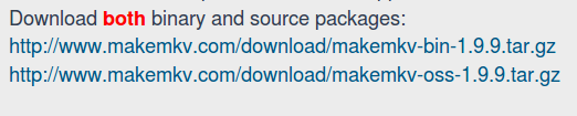

Az történt, hogy letöltöttem egy program forrását, amit egy leírás alapján sikerült leforgatni, és telepíteni.
(http://www.makemkv.com/forum2/viewtopic.php?f=3&t=224(külső hivatkozás))
