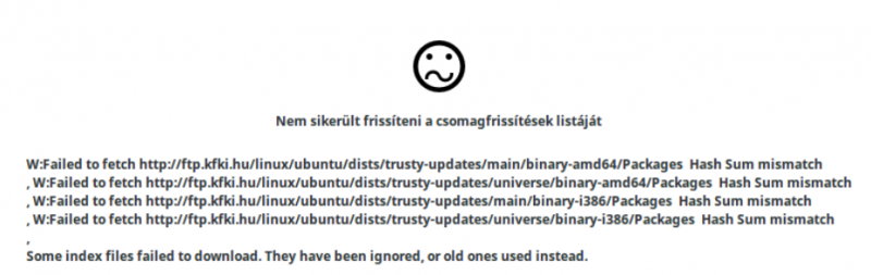

Sziasztok!
A frissítéskezelő az alábbi hibaüzenetet küldi:

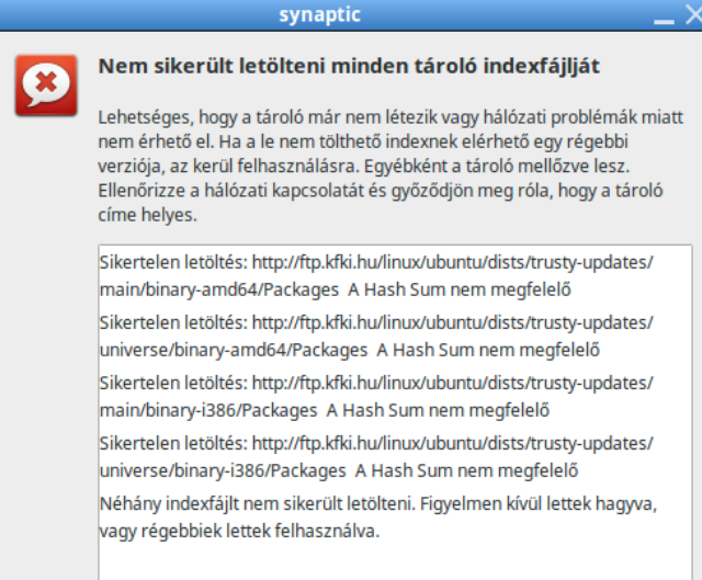

Ekkor kattintok a frissítés ikonra, majd ez a hiba fogad:
Eddig az első képen lévő hiba többször előfordult, de a frissítés után helyre állt a rend, most nem.
Rendszer: 17.3, cinnamon x64.
Mi lehet ez?

@#0 Végig a kfki.hu tükörre panaszkodik, próbáld meg, mi történik, ha leváltod a német, cseh vagy osztrák tükörre.
Frissítéskezelő/ Szerkesztés / Szoftverforrások
Megadod a jelszavad-> OK
A Tükörkiszolgálóknál kell választanod...
(Elég jól összehozták, még sebesség szerint sorba is rendezi neked őket... :-) )

Basszus! Ez elég egyszerű volt, köszi!
Mondjuk magamtól is rájöhettem volna...:(
