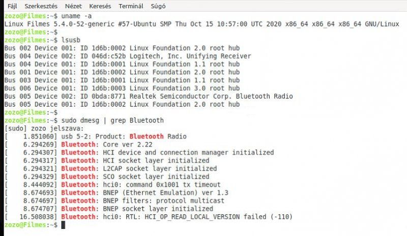

Nézzünk pár kimenetet
Kíváncsi volnék ezekre. Kihúzod a sticket, majd bedugod, picit vársz.
uname -a
lsusb
sudo dmesg | grep Bluetooth
Mind három kimenetet tedd fell a pastebin-re.
https://pastebin.ubuntu.com/
(Ha a grep Bluetooth-ra nincs válasz, akkor írd kisbetűvel grep bluetooth)

Meg is kéne mutatni, hol van. A módszer:

Én csak kíváncsi lettem volna arra a három kimenetre.
Melyik működik jól BT 5.0 -ás stick és Linux mint 20 -al?
[1.851060] usb 5-2: Termék: Bluetooth rádió
[6.294269] Bluetooth: Core 2.22 verzió
[6.294307] Bluetooth: A HCI eszköz és a kapcsolatkezelő inicializálva van
[6.294317] Bluetooth: A HCI aljzatréteg inicializálva van
[6.294321] Bluetooth: L2CAP socket réteg inicializálva
[6.294329] Bluetooth: SCO aljzatréteg inicializálva
[8.444092] Bluetooth: hci0: parancs 0x1001 tx időtúllépés
[8.674693] Bluetooth: BNEP (Ethernet emuláció) ver 1.3
[8.674697] Bluetooth: BNEP szűrők: protokoll multicast
[8.674707] Bluetooth: BNEP socket réteg inicializálva
[16.508038] Bluetooth: hci0: RTL: HCI_OP_READ_LOCAL_VERSION nem sikerült (-110)
kimarite képe

zozo@Filmes:~$ sudo dmesg | grep -i Bluetooth
[    2.872801] usb 4-3: Product: Bluetooth Radio
[    7.250067] Bluetooth: Core ver 2.22
[    7.250104] Bluetooth: HCI device and connection manager initialized
[    7.250114] Bluetooth: HCI socket layer initialized
[    7.250118] Bluetooth: L2CAP socket layer initialized
[    7.250126] Bluetooth: SCO socket layer initialized
[    7.653774] Bluetooth: hci0: RTL: examining hci_ver=0a hci_rev=000b lmp_ver=0a lmp_subver=8761
[    7.655772] Bluetooth: hci0: RTL: rom_version status=0 version=1
[    7.655777] Bluetooth: hci0: RTL: loading rtl_bt/rtl8761a_fw.bin
[    7.688140] Bluetooth: hci0: RTL: loading rtl_bt/rtl8761a_config.bin
[    7.688208] bluetooth hci0: Direct firmware load for rtl_bt/rtl8761a_config.bin failed with error -2
[    7.688233] Bluetooth: hci0: RTL: cfg_sz -2, total sz 20204
[    9.851725] Bluetooth: hci0: command 0xfc20 tx timeout
[   10.312497] Bluetooth: BNEP (Ethernet Emulation) ver 1.3
[   10.312501] Bluetooth: BNEP filters: protocol multicast
[   10.312511] Bluetooth: BNEP socket layer initialized
[   18.043898] Bluetooth: hci0: RTL: download fw command failed (-110)
zozo@Filmes:~$
Ez igy jó?
