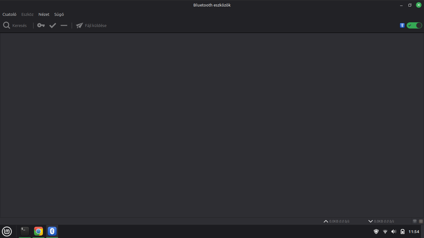

Lenne egy tiszteletteljes kérdésem! Telepítettem a leg újabb 22.2 Cinamon rendszert, de a bluetooth opciót nem tudom munkára fogni.
Azt a hibát írja ki, hogy nincs elérhető csatoló. Bedugtam egy külsőt is, de azt sem látja. Lehet hogy egy előző verzió jobb lenne?

Kép:

Csatoló

Itt, ha a „Csatoló”-t lenyitod, látod legalább az egyik, esetleg mind a két eszközt? Ha az egyik van kiválasztva most és helyette kiválasztod a másikat, akkor nem változik a helyzet? Vagy itt írja azt, ami a témád címében szerepel, hogy „nincs elérhető csatoló”?
