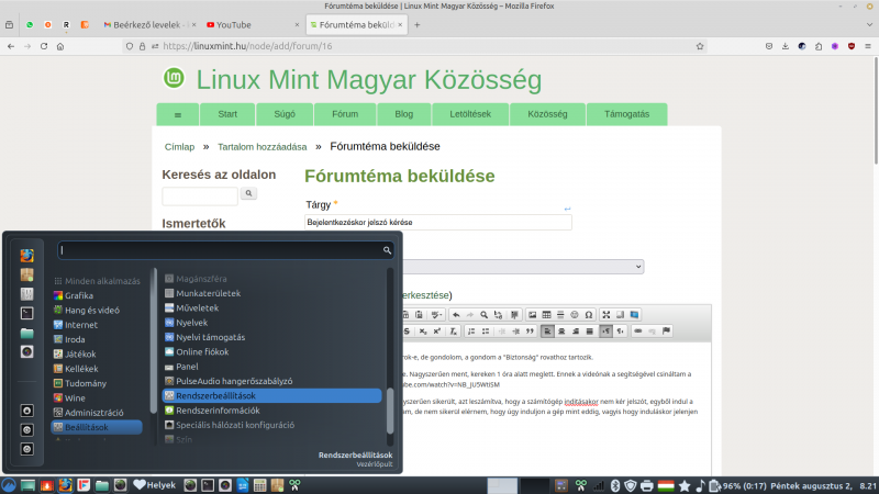

Nem tudom, hogy jó helyre írok-e, de gondolom, a gondom a "Biztonság" rovathoz tartozik.
Frissítettem a Linuxmint 22-re. Nagyszerűen ment, kereken 1 óra alatt meglett. Ennek a videónak a segítségével csináltam a frissítést:   https://www.youtube.com/watch?v=NB_JU5WtiSM(külső hivatkozás)
Úgy néz ki, hogy minden nagyszerűen sikerült, azt leszámítva, hogy a számítógép inditásakor nem kér jelszót, egyből indul a gép. Mindent (?) megpróbáltam, de nem sikerül elérnem, hogy úgy induljon a gép mint eddig, vagyis hogy induláskor jelenjen meg a jelszót kérő ablak.
A "Beállítások" menü, "Rendszerbeállítások" almenüjében a "Fiókrészletek"-ben próbálkoztam, de a gép nem akar engedelmeskedni.
És egy másik gond, de ez eddig is megvolt: Mikor a "Frissítéskezelő" lefut, akkor kiírja, hogy "Nem sikerült letölteni minden tároló indexfájlját" És az alábbi üzenetet adja: "GPG hiba: http://apt.insync.io/mint(külső hivatkozás) vanessa InRelease: Az alábbi aláírások nem ellenőrizhetők, mert a nyilvános kulcs nem érhető el: NO_PUBKEY A684470CACCAF35CA(z) „http://apt.insync.io/mint(külső hivatkozás) vanessa InRelease” tároló nincs aláírva. Az ilyen tárolóból való frissítés nem végezhető el biztonságosan, így alapesetben ki van kapcsolva. Lásd az apt-secure(8) kézikönyvoldalt a tárolólétrehozással és felhasználói beállításokkal kapcsolatos részletekért. GPG hiba: http://dl.google.com/linux/earth/deb(külső hivatkozás) stable InRelease: Az alábbi aláírások nem ellenőrizhetők, mert a nyilvános kulcs nem érhető el: NO_PUBKEY E88979FB9B30ACF2A(z) „http://dl.google.com/linux/earth/deb(külső hivatkozás) stable InRelease” tároló nincs aláírva." Hol tudom megadni ezeket a kulcsokat? Köszönöm ha segítetek rajtam!!!

#1 Én úgy értelmezem, hogy éppen az a gond, hogy autologin van, szóval lehet, hogy pont fordítva kellene, ha ott a felhasználónév, akkor ki kellene törölni.

Igazad van! ... Eltevesztettem. :(
beirod a felhasznaloneved
#1.1
Nagyon-nagyon-nagyon szépen köszönöm!!!!!!!
Ez volt a gond.
Kitöröltem a felhasználónevet, és minden rendben!

Ami a frissítéskezelő hibát érinti, ott az a gond, hogy fent maradt egy tároló a régi rendszerből, ami már nem jó az újhoz.
Keresd meg a link alapján, és töröld. Adminisztráció -> Szoftverforrások....
GPG hiba
#2
Köszönöm szépen!
Ez volt a hiba. Kitöröltem a PPA csomagtárolóból.
