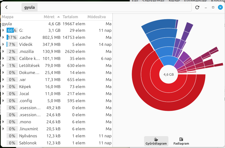

Sziasztok!
Kb. 2 hetes új áttérő linuxMint -es vagyok, és még ismerkedem a rendszerrel. Sikerült is úgy elállítanom, hogy nem találtam rá megoldást.
Ha a "Mappa"-t az asztalról megnyitom, akkor a rendszerszerű adatok jelennek meg a baloldalon, a jobbon pedig a "Gyűrű illetve a Fadiagram". Ezt szeretném vissza állítani az eredetire.
Érdekes, hogy ha a "Panel vagy a Menű"-ről nyitódik akkor rendben van.

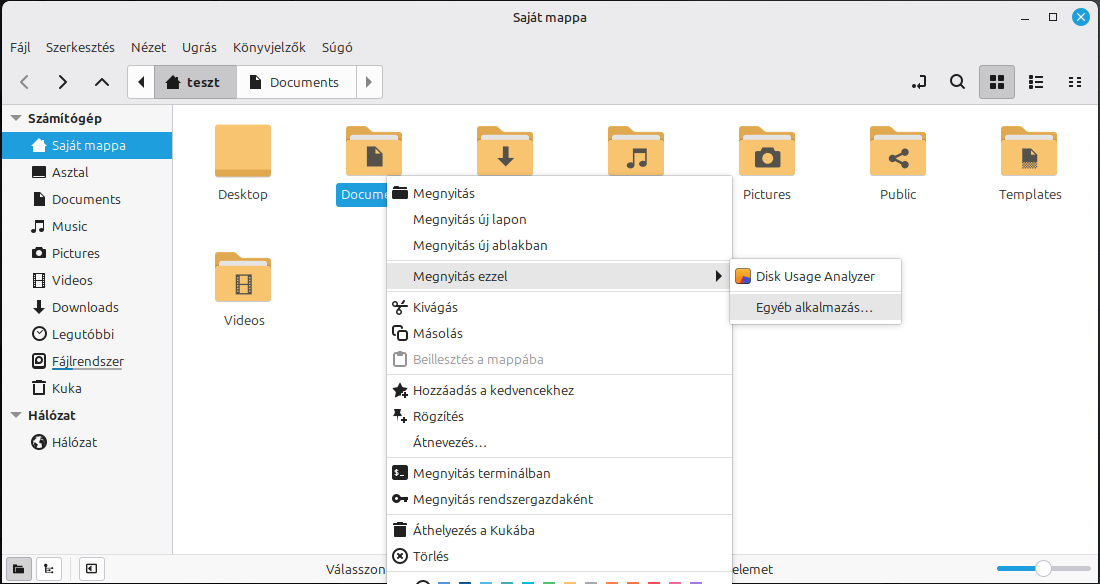

Valahol az van elállítva, hogy milyen alkalmazással nyissa meg ez a bizonyos „Mappa”-t és most a Lemezhasználat-elemzővel nyitja a fájlkezelő (Fájlok) helyett.
Ha mondjuk nyitsz egy fájlkezelőt és ott megnézed, hogy a „Megnyitás ezzel”-nél mi van hozzá társítva mit látsz?

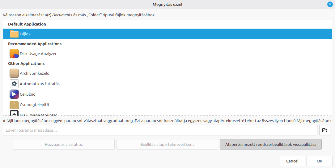

Mellékelek neked két képernyőképet, hátha ezek segítségével el tudsz indulni a megoldás irányába.
Ha itt van elpiszkálva, akkor akár a „Fájlok” megjelölése alapértelmezett alkalmazásnak a megnyitáshoz, akár az „Alapértelmezett rendszerbeállítások visszaállítása” is jó lehet.

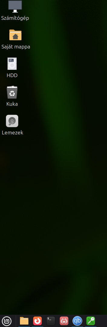

Az is lehet, hogy a mappához társítottad a Lemezhasználat-elemzőt, ahogy csuhas32 kolléga sejti, de lehet hogy létrehoztál egy desktop fájlt (parancsikont) az asztalra, ami a Lemezhasználat elemzőre mutat, és egy mappa ikon lett neki beállítva.
Nem tudom, mi az, ami a panelről /menüből jól nyílik meg, de ha ez így van, akkor csak töröld az asztalról a rosszalkodó parancsikont (ha az az, és nem egy mappa), a menüből meg jobb egérgombbal add hozzá az asztalhoz, ha az jó.
Ha a Gyula mappa a saját mappád, és azt meg akarod jeleníteni az asztalon, akkor az asztal üres területén jobb egérgomb, Testreszabás -ott lent az Asztali ikonok link, katt rá, és kapcsold be amit látni szeretnél (Saját mappa)
