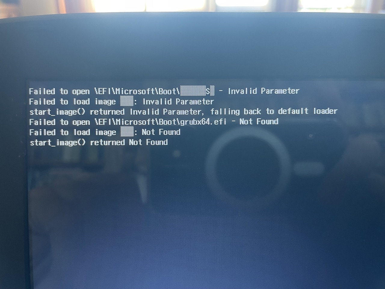

Csatolok 2 képet , az egyik a hattertarak, partíciója, a másik a legutóbbi hibaüzenet
Kép:
hibaüzenet a win10 boot után
a háttértárak particiója

Szia!
Én megpróbálnám a rEFInd-et kiírni pendrive-ra, arról bootolni és megnézni, hogy az mit lát, hátha be lehet vele tolni azt a rendszert.
https://sourceforge.net/projects/refind/files/0.14.2/refind-cd-0.14.2.zi...
Amúgy képeket készítettél a telepítő alól, miért nem telepíted újra? Az sda-n van két Ext4 partíció, de az EFI system meg az sdb1.
Ez az Acer amúgy lehet, hogy küzdősportos amúgy is a Linuxszal, de én mindenképp úgy csinálnám, hogy a telepítés idejére az sdb-t le is húznám, hagynám, hogy a telepítő automatizmusa szanálja az sda-t (teljesen töröljön mindent róla) és létrehozza rajta, amit ő szeretne, hátha úgy sikeres lesz a telepítés. Ha úgy már bootol, akkor előrébb vagy, lesz egy jó sémád, ami alapján újrarakhatod kézzel akár külön home partícióval, ha te úgy szeretnéd... (bár én nem biztos, hogy csinálnék külön home-ot, ha már van egy bootoló telepítésem, akkor csak csökkenteném telepítő alól a rendszerpartíció méretét, aztán a felszabadított helyen készítenék egy adatpartíciót, de mindenki csinál, amit szeretne).

#2 Amennyire én fórumtémákból tudom, eddig eléggé haladó szintű leírásokat követve próbáltak Linuxokat elindítani az ilyen gépeken.
Ezt az USB-ről betolni lehetőséget én korántsem látom ilyen sötéten, inkább könnyebbségnek gondolom.
A linkről, amit küldtem, letöltve és kicsomagolva a fájlt végeredményül a refind-cd-0.14.2.iso-t kapod, ami mindössze 15 MB, szóval nincs az kis méretű pendrive amire ne tudnád felírni. (Nem rámásolni a pendrive-ra, hanem bootolható eszközt írni belőle, úgy ahogy egy telepítőképfájl esetén is csinálod.)
Ha tud róla bootolni a gép, akkor elvileg ez megtalálja az EFI-s indítható rendszereket és egy kényelmes felületen választhatsz közülük.
Nekem ez sokkal élhetőbbnek, egyszerűbbnek tűnik, mint szenvedni azzal, hogy a megszokottól jóval bonyolultabb módon rábeszéld a szerintem hibás BIOS miatt a gépet, hogy hajlandó legyen a belső lemezről bootolni egy olyan rendszert, ami nem Windows. Vannak egész mini pendrive-ok, egy ilyen igazán ki se lógna a gépből még akkor sem, ha mindig bele van dugva az egyik portba.
Vajon a BIOS a belső lemezre telepített rEFInd bootolását is blokkolja?
Sajnos már a Windowsnak is nekirontottál és most az sem indul. Ha lenne ilyen gépem, azt is biztos kipróbálnám, hogy a Windowsra felteszem a rEFInd-et és ha így be tudom bootolni a Windowst és a Linuxot is, akkor külső USB kulcsra sincs szükség.
Windowsom nincs, így a rEFInd Windowsra telepítésében nincs gyakorlatom, de itt van két találat erről, talán valamelyiknek hasznát veszed:
https://schdck.github.io/Installing-refind-from-Windows-10
https://www.easyuefi.com/resource/set-up-multi-boot-windows-linux-and-ma...
Sőt, mivel én mindenképp úgy telepíteném a Linuxot, hogy teljesen külön legyen a saját lemezén, ne a Windows lemezén lévő EFI System partíciót használja, hanem a saját lemezén legyen neki egy saját EFI System partíciója, ha már egyszer bebootolt Linux, arra is feltenném a rEFIndet és azt is kipróbálnám, hogy a windowsos lemezt a gépről lehúzva, külső pendrive nélkül, ezzel a rEFInd-del el tudom-e indítani a Linuxot.
Ha ez így sikerül, akkor ez az egész végül is elég egyszerűen is megoldható:
Feltelepíted a Linuxot, egyszer bebootolod a pendrive-on lévő rEFInd-del, a Linuxra feltelepíted a rEFInd-et:
sudo apt install refind
és utána már a gépen lévő rEFInd-del tudod indítani a Linuxot és a Windowst is.
Azért biztonságból a fiókban tartod a rEFInd pendrive-ot, de normálisan nem is lesz rá szükséged a továbbiakban.
Ezzel mindenképp tennék egy próbát.
A windows efi partíciójába
A windows efi partíciójába nem "illik" belebarmolni, ennek az álmoskönyv szerint se szokott jó vége lenni. Azon az sda-n simán elférne egy 2048MB-os EFI partíció, utána meg a rendszer és a home, meg ami még kell.
Telepítéskor a grub telepítési helyének az sda efi partícióját jelöld ki. A telepítő megtalálja (megtalálta volna) a windowst-t is, és felvette volna a boot listába.
A windows oldalt egy windows telepítővel, majd azon belül a rendszer a hibaelhárítást választva tudod vagy parancssort kérve a fixboot-tal javítani, de ha jól emlékszem van erre valami indítás javítása szerű dolog is.
Aztán már csak a boot-olható eszközök sorrendjét kell az sda-ra állítani az uefi-ben.
