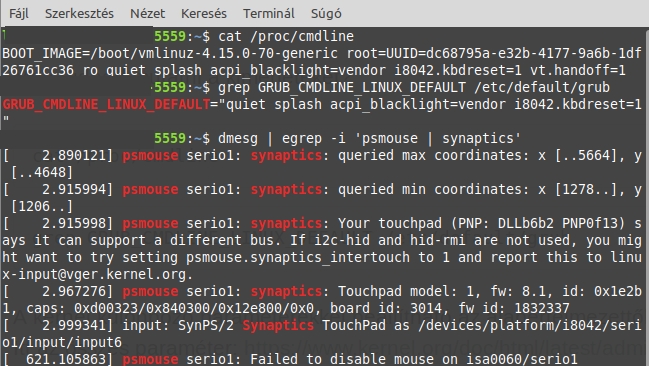

#22 A rendszer újraindítás is megvolt?
Meg tudnád mutatni a kimeneteket?
cat /proc/cmdline
grep GRUB_CMDLINE_LINUX_DEFAULT /etc/default/grub
A kernel különböző paraméterekkel beállítható az alapértelmezettől eltérő viselkedésre is.
Itt az összes paraméter: https://www.kernel.org/doc/html/latest/admin-guide/kernel-parameters.html
És nézzünk rá, most mi a helyzet. Kifejezésekre szűkített keresés (altatás utáni állapotnál futtasd):
dmesg | egrep -i 'psmouse | synaptics'

#23 Igen, újraindítottam.
kimarite képe
Off: WineHQ repository key
#24 Az látszik a képen, hogy a megfelelő helyen nincs meg a paraméter:
psmouse.synaptics_intertouch=1
... így azt nem is tudtuk tesztelni, jó-e, rossz-e. ;-)
Ok lehet, hogy
-- nem mentetted el megfelelően a nano szövegszerkesztőben a változtatást.
    A mentés, kilépés folyamata:
Ctrl + O, és Enter,
majd Ctrl + X
-- vagy nem volt meg a GRUB frissítés (ez egy parancssor)
sudo update-grub
Nem tudom, hol hibázhattál ...

Ilyen GRUBom
Már benne van az i8042.kbd... rész:
GRUB_DEFAULT=0
GRUB_TIMEOUT_STYLE=hidden
GRUB_TIMEOUT=2
GRUB_DISTRIBUTOR=`lsb_release -i -s 2> /dev/null || echo Debian`
GRUB_CMDLINE_LINUX_DEFAULT="quiet splash acpi_blacklight=vendor i8042.kbdreset=1"
GRUB_CMDLINE_LINUX=""
/etc/default/grub | magyarázat
#28 dmesg | egrep -i 'psmouse | synaptics' -re a válasz:
[    3.268197] psmouse serio1: synaptics: queried max coordinates: x [..5664], y [..4648]
[    3.294224] psmouse serio1: synaptics: queried min coordinates: x [1278..], y [1206..]
[    3.294225] psmouse serio1: synaptics: Trying to set up SMBus access
[    3.296582] psmouse serio1: synaptics: SMbus companion is not ready yet
[    3.347373] psmouse serio1: synaptics: Touchpad model: 1, fw: 8.1, id: 0x1e2b1, caps: 0xd00323/0x840300/0x12e800/0x0, board id: 3014, fw id: 1832337
[    3.379069] input: SynPS/2 Synaptics TouchPad as /devices/platform/i8042/serio1/input/input6
Most várok, hogy leálljon és tesztelem az ébresztést.

[    2.892880] psmouse serio1: synaptics: queried max coordinates: x [..5664], y [..4648]
[    2.918823] psmouse serio1: synaptics: queried min coordinates: x [1278..], y [1206..]
[    2.918825] psmouse serio1: synaptics: Trying to set up SMBus access
[    2.921104] psmouse serio1: synaptics: SMbus companion is not ready yet
[    2.972644] psmouse serio1: synaptics: Touchpad model: 1, fw: 8.1, id: 0x1e2b1, caps: 0xd00323/0x840300/0x12e800/0x0, board id: 3014, fw id: 1832337
[    3.004526] input: SynPS/2 Synaptics TouchPad as /devices/platform/i8042/serio1/input/input6
[  745.193229] psmouse serio1: Failed to disable mouse on isa0060/serio1
[  748.336675] psmouse serio1: Failed to deactivate mouse on isa0060/serio1
[  749.156675] psmouse serio1: Failed to enable mouse on isa0060/serio1
Várj csak! Itt azt nézem, hogy a touchpad-et és az egeret izgatjuk. (igaz egérre sem éled) Nekem tökéletesen megfelel(ne) ha a vezeték nélküli klaviatura vagy egér fel tudná éleszteni.

#38 A
sudo update-grub
parancs is megvolt a grub fájl szerkesztése után, a rendszer újraindítás
sudo systemctl reboot
előtt?
Mi most a kimenet?
A további lehetséges összefüggésekre rákeresek.
#39 Igen. GRUBhoz nem nyúlok úgy hogy ne update-eljem, jártam már pórul. Ez a kimenet.
GRUB_CMDLINE_LINUX_DEFAULT="quiet splash vt.handoff=1 psmouse.synaptics_intertouch=1"

A toucpadre csak futólag:
i2c_hid i2c-DLLC6B2:00: i2c-DLLC6B2:00 supply vdd not found, using dummy regulator
... https://patchwork.kernel.org/patch/10760691/
