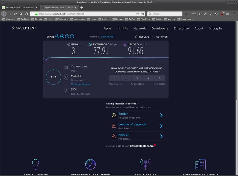

Külső HDD-ről betöltöttem a 64 bites gépen telepített 32 bites Debian 9-et a P4-es notebookra, de előjött a régi mumus: a tárgyban megnevezett adapter nincs kibékülve ezzel a rendszerrel. Érdekes, hogy a hálózati kapcsolatoknál ott van a B-LINK router, mégis egy kis karikázás után kiírja, hogy kapcsolat bontva. LM alatt működik az USB-adapter, de valamiért a Debian nem szereti. Amúgy minden más ugyanúgy működik, mint a 64 bites gépen. Valami megoldás kellene, mert a Debian mégiscsak gyorsabb, mint a Linux Mint.
Régebben folyt már eszmecsere erről az adapterről, de akkor sem sikerült az internethozzáférés. Annyi haladás azért van, hogy a router látszik, csak azt nem értem miért nem kapcsolódik hozzá, mi akadályozza meg a kapcsolatot?
TP-LINK TL-WN722N WiFi-adapter

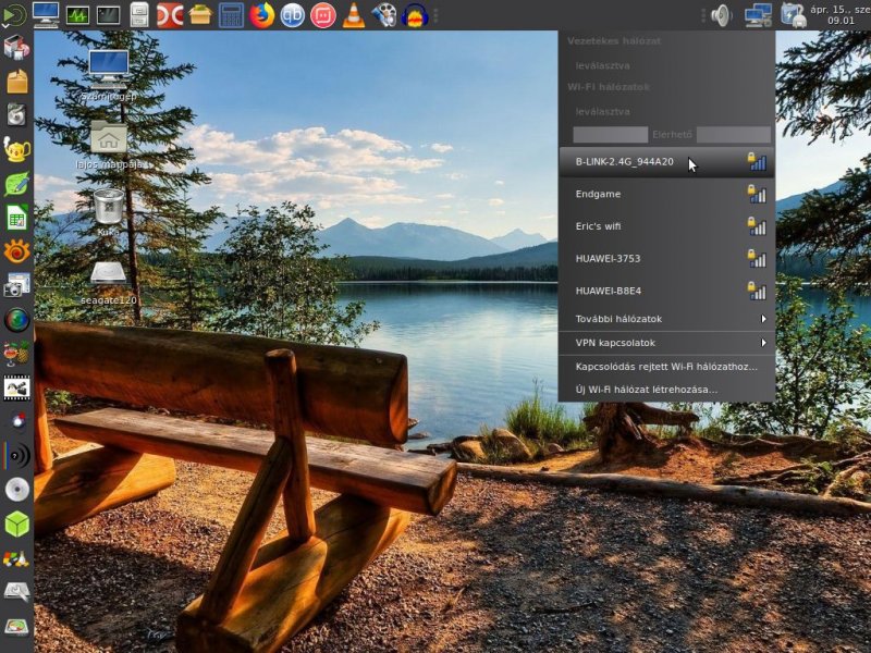

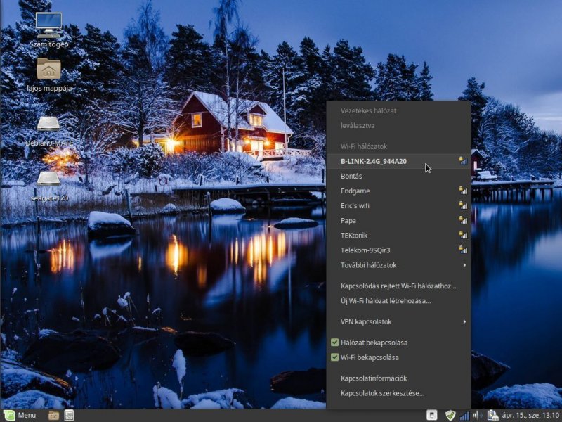

Beküldte Hosszú Lajos -
Így fest az asztal a HP-n. Jobb oldalt a hálózatoknál ott van a router, mégis azt írja ki, hogy a hálózat bontva:

Tehát nem az adapter a hibás, hanem a Debian van rosszul konfigurálva. Most még csak az aceren indítottam a Debiant, de bizonyára a HP-n is jó lesz.
Mennyit szenvedtem ezzel az adapterrel, pedig ilyen egyszerűen megoldható a javítás. Most is az adapteren keresztül kommunikálok.
Nagyon köszönöm a segítségedet, és másoknak is. A témát le lehet zárni.
