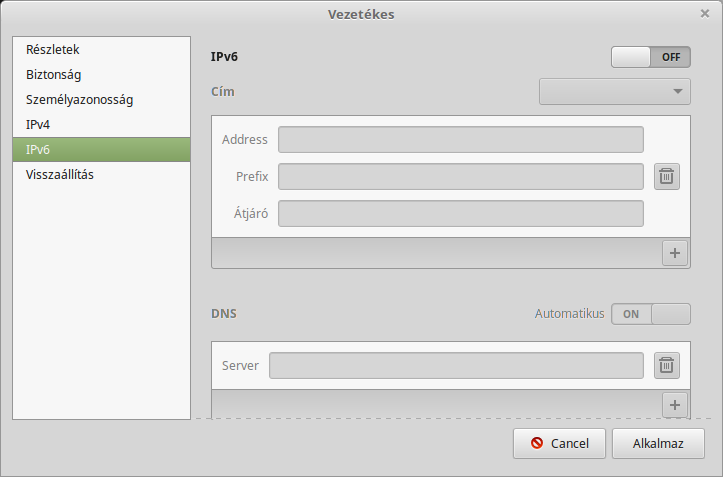

hálózati kapcsolat [nincs]
Üdv!
"Az OFF tényleg a mellőzés. Itt még nem volt mellőzve"
enp0s25   Link encap:Ethernet  HWaddr d0:50:99:5c:c0:04
          inet6 addr: fe80::d250:99ff:fe5c:c004/64 Scope:Link
ipv6 off
Lásd a képet, a kimenet akkor is ez!

#15 IPv6
Képet kérek és például az Imgur.com által megosztva. Csak az IPv6-ról tettél fel ilyen képet:
http://linuxmint.hu/comment/10772#comment-10772

A telepített rendszeren a Kézi beállítás mellett a Más gépekkel megosztott beállítás is próbálható:
A kép egy Debian rendszer Network Manager-ének beállításait mutatja, de ez a fül, nem hiszem, hogy nagyon más a Linux Mint alatt.
