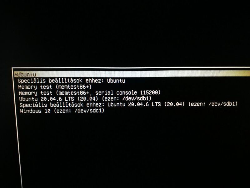

Jelenleg Ubuntu és Windows 10 rendszer van, külön-külön ssd-n. Bootoláskor tudom kiválasztani, hogy melyik rendszer töltődjön be, azt szeretném, ha a Mint is itt legyen választható:
A WD Green (sdd) 114Gb szabad helyére szeretném telepíteni, a másik partíción az Ubuntu van.

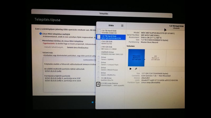

A Mint telepítésénél ha az első opciót választom, hogy a Linux Mint telepítése a meglévő operációs rendszerek mellé, akkor az sdb-n (régi, használaton kívüli Ubuntu, innen klónoztam az SSD-re) akar 2 partíciót létrehozni, esp (ez mi?) és ext4 és semmilyen opciót nem dob fel, hogy én választhassam ki:
Ha a "Valami más" lehetőséget választom, akkor én tudom kiválasztani, hogy hova települjön. Viszont megkérdezi, hogy a rendszer hova telepítse a rendszerbetöltőt (sdd, sdd1, sdd2). Partíció létrehozásakor elsődleges, vagy logikai legyen? Kell még ezen kívül más partíciót is létrehozni? Ha igen, akkor mekkorát és milyet?

Az első képernyőképen én már most is három rendszert látok, van egy ami Ubuntunak mondja magát, ez bootolna automatikusan, aztán van az sdb1-en egy Ubuntu 20.04.6 és az sdc1-en egy Windows 10.
A 240 GB-os WD Green MSDOS partíciós táblájú, az sdd1-en van egy 126 GB-os Ext4 partíció, mivel SB@ a neve, ez vélhetően egy Systemback-kel másolt rendszert tartalmaz. Mellette az sdd2 az 114 GB-os szabad hely.
Ha ez az én hardverem lenne, akkor szerintem azt csinálnám, hogy Legacy módban bebootolnék a Mint telepítőjéről, a Valami mást választanám, a jelenleg sdd2-ként érzékelt partíciót Ext4-re formáznám és / csatolási pontot adnék neki. A rendszerbetöltőt az sdd2-re kérném.
